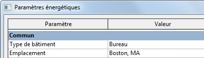

Spécifiez le type de bâtiment et l'emplacement
Cliquez sur l'onglet Analyserle groupe de fonctions Analyse d'énergieParamètres énergétiques. Dans la boîte de dialogue Paramètres énergétiques :
  • Pour Type de bâtiment, vérifiez le type d'occupation affecté au bâtiment et modifiez-le en fonction de vos besoins.
  • Dans le champ Emplacement, vérifiez l'emplacement géographique spécifié pour le projet, puis modifiez-le en fonction de vos besoins.

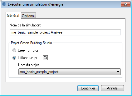

7.
Attribuez un nom à la simulation et spécifiez le projet Green Building Studio.
Dans la boîte de dialogue Exécuter une simulation d'énergie, indiquez un nom pour la simulation, puis indiquez si vous souhaitez utiliser un projet Green Building Studio existant ou en créer un nouveau. Cliquez ensuite sur Continuer.
