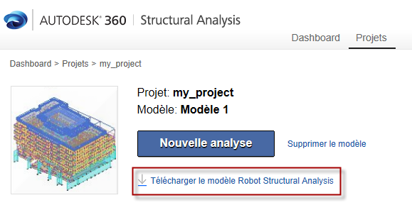

Pour télécharger le modèle de structure sans résultats
  1. Sélectionnez le modèle.
    La page Modèle s'ouvre et affiche toutes les analyses effectuées dans votre modèle.
  2. Cliquez sur le lien Télécharger le modèle Robot Structural Analysis.
  3. Enregistrez le fichier RTD.
