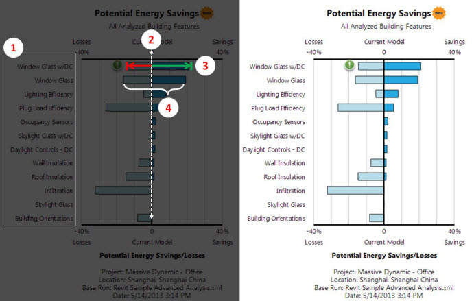

Interprétation du graphique
1 : composants de bâtiment analysés. Chaque barre du graphique représente un composant de bâtiment analysé pour déterminer son importance en termes de performances énergétiques du bâtiment. Un éventail d'options de conception sont testées pour chaque composant de bâtiment.
2 : ligne de base du modèle actuelle. La ligne verticale au centre dont la valeur est 0 représente les performances énergétiques du modèle de bâtiment, soumis à l'analyse.
3 : économies/pertes potentielles. Les composants offrant le plus grand potentiel en termes d'économie d'énergie figurent en tête de liste. La taille de la barre située à droite de la ligne d'axe représente le pourcentage d'économies potentiel, en fonction du modèle courant. La taille de la barre située à gauche de l'axe représente le pourcentage de pertes potentielles.
4 : sensibilité. La taille générale de la barre illustre la sensibilité des analyses de l'énergie à ce composant de bâtiment. Si cette barre est longue, une modification de ce composant peut avoir d'importantes répercussions sur l'utilisation de l'énergie. La taille de la barre est également déterminée par le degré de variation de la valeur de ce composant par rapport aux autres longueurs. Les longueurs sont sélectionnées pour représenter les extrêmes.

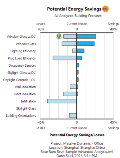

Exemple : interprétation du graphique Economies d'énergie potentielles
Le graphique ci-dessous a été généré à partir de ce modèle Revit d'un bâtiment de bureaux et simulé dans les environs de Shanghai. La partie inférieure de la forme en U est orientée au sud.
