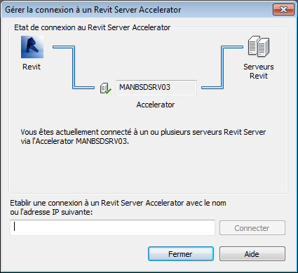

- Dans la boîte de dialogue de gestion de la connexion à Revit Server Accelerator, entrez le nom du serveur ou l'adresse IP de l'Accelerator.
Remarque : Il est impossible d'accéder à un autre Accelerator si plusieurs sessions Revit sont ouvertes, si un modèle central basé sur un serveur est ouvert ou si l'Accelerator n'est pas disponible.
- Cliquez sur Connecter.
Si la connexion réussit, l'icône d'état correspondante s'affiche et le nom du serveur est mis à jour.
- Cliquez sur Fermer.
