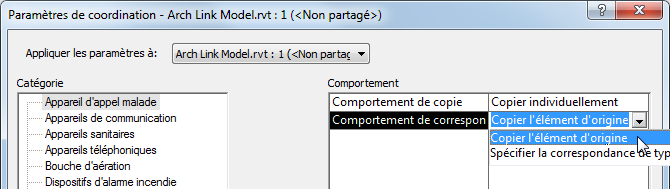

Avant ou lors de la copie d'appareils à partir d'un modèle lié vers un projet MEP, spécifiez le comportement de correspondance de chaque catégorie d'appareils dans la boîte de dialogue Paramètres de coordination (voir Spécification des paramètres de coordination).
Copier l'élément d'origine
Lorsqu'un appareil est copié dans le projet MEP, l'appareil copié a le même type de famille que l'appareil d'origine du modèle lié.
Si le projet MEP contient déjà un type de famille portant le même nom, un numéro est ajouté au type de l'appareil copié. Si vous souhaitez utiliser un type de famille existant dans le projet MEP pour les appareils copiés, spécifiez la correspondance de type entre le type dans le modèle lié et le type du projet MEP.
Lorsque vous utilisez Copier l'élément d'origine pour copier un appareil basé sur l'hôte dans Revit Architecture, l'appareil copié est automatiquement converti en un appareil basé sur les faces dans Revit MEP (la géométrie de la famille d'appareils d'origine est copiée dans une famille basée sur les faces dans Revit MEP). Cette conversion facilite l'hébergement de ces appareils sur des surfaces de modèles liés.
Remarque : Lorsqu'une famille basée sur un hôte est convertie dans Revit MEP en famille basée sur les faces, les contraintes et les cotes associées à l'épaisseur de l'hôte ne sont plus appliquées. Si la position ou la géométrie de la famille basée sur un hôte dépend de l'épaisseur de l'hôte ou de la face de positionnement de l'hôte, les occurrences de la nouvelle famille basée sur les faces peuvent être placées différemment dans le projet Revit MEP.
Spécifier la correspondance de type
Lors de la copie d'appareils dans un projet MEP, Revit MEP utilise la correspondance spécifiée pour chaque catégorie d'appareils. Cette correspondance est définie entre les types d'appareils du projet architectural et les types d'appareils du projet MEP.
Par exemple, vous pouvez souhaiter que tous les luminaires encastrés génériques du projet architectural soient définis comme des luminaires encastrés paraboliques 2x4 dans le projet MEP. Ces mises au point peuvent fournir les informations détaillées et les fonctionnalités utiles aux ingénieurs mécaniques. En effectuant cette correspondance de type avant de copier les appareils dans le projet MEP, vous rationalisez le processus, réduisez les erreurs et gagnez du temps.
Pour chaque type d'appareils de la catégorie, sélectionnez Copier le type original, Ne pas copier ce type ou un type de famille chargé dans le projet. Ces correspondances de type sont utilisées lorsque des appareils sont copiés dans le projet.
