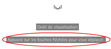

| Afficher les messages sur les outils | Permet d'afficher ou de masquer les messages sur les outils. ![]() Les messages sur les outils s'affichent toujours pour les disques de navigation de base (Disque de visionnage d'un objet et Disque de visite d'un bâtiment), quel que soit ce paramètre. |
| Afficher les info-bulles | Permet d'afficher ou de masquer les info-bulles. ![]() Les info-bulles s'affichent toujours pour les disques de navigation de base (Disque de visionnage d'un objet et Disque de visite d'un bâtiment), quel que soit ce paramètre. |
| Afficher le texte de l'outil sous le curseur | Affiche ou masque le texte du curseur lorsque l'outil est actif. Le texte du curseur s'affiche toujours pour les disques de navigation de base (Disque de visionnage d'un objet et Disque de visite d'un bâtiment) quelle que soit la valeur de ce paramètre. |
