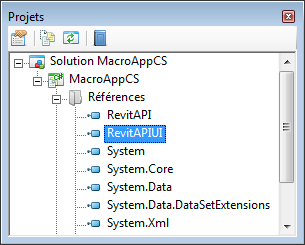

Dois-je ajouter RevitAPI.dll et RevitAPIUI.dll comme références lorsque je rédige une nouvelle macro ? Non. Vous n'avez pas besoin de référencer les fichiers RevitAPI.dll et RevitAPIUI.dll, car cette étape a déjà été réalisée à votre place. Un projet de macro Revit utilise ces deux fichiers en tant que références requises. Les macros de Revit échouent si vous supprimez ces références dans l'IDE :
Voir Restauration de RevitAPI.dll et de RevitAPIUI.dll.
