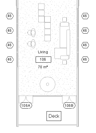

Création d'étiquettes de numéros de pièces séquentielles
Lorsque vous insérez des pièces dans un projet, vous pouvez utiliser des étiquettes pour les numéroter de façon séquentielle. Les étiquettes effectuent automatiquement la numérotation en fonction du paramètre Numéro défini pour les pièces. Ces valeurs peuvent correspondre à des séquences alphabétiques, numériques ou alphanumériques.
Création d'étiquettes séquentielles de portes ou de fenêtres
Lorsque vous insérez des portes et des fenêtres dans un projet, vous pouvez utiliser des étiquettes pour numéroter de façon séquentielle les éléments. Les étiquettes effectuent automatiquement la numérotation en fonction des paramètres de marque spécifiés pour les portes et les fenêtres. Ces valeurs peuvent correspondre à des séquences alphabétiques, numériques ou alphanumériques.
