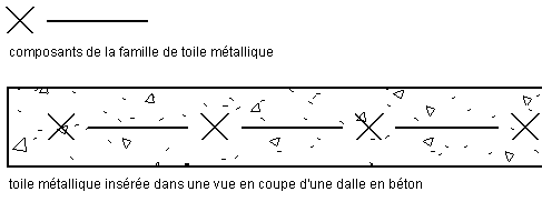

    La figure suivante illustre l'ajout d'une famille de treillis soudés à une dalle en béton dans une vue en coupe.
