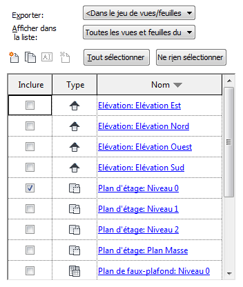

Lors de l'exportation du modèle, vous pouvez créer des jeux de vues et de feuilles à inclure dans la sortie.
Les filtres basés sur le modèle dressent la liste des vues et des feuilles du projet, indépendamment du jeu choisi. Les vues et les feuilles sont répertoriées dans l'ordre alphabétique.
(Nouveau jeu) crée un jeu vide.
