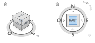

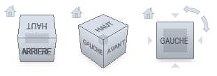

L'outil ViewCube est une interface persistante, cliquable et déplaçable qui vous permet de basculer entre les vues standard et isométriques de votre modèle. Lorsque vous affichez l'outil ViewCube, il apparaît en mode inactif dans l'un des coins de la fenêtre, par dessus le modèle. L'outil ViewCube donne une référence visuelle du point de vue courant du modèle à mesure que le changement de vue s'opère. Lorsque le curseur est placé au-dessus de l'outil ViewCube, il devient actif. Vous pouvez faire glisser ou cliquer sur l'outil ViewCube, basculer de l'une des vues prédéfinies vers une autre, faire défiler la vue courante ou passer à la vue de début du modèle.

Deux états d'affichage existent pour l'outil ViewCube : actif et inactif. Lorsque l'outil ViewCube est inactif, il apparaît partiellement transparent par défaut, de manière à ne pas obstruer la vue du modèle. Lorsqu'il est actif, il est opaque et peut obstruer la vue des objets dans la vue courante du modèle.

Utilisation de la boussole
La boussole apparaît sous l'outil ViewCube et indique la direction du nord définie pour le modèle. Vous pouvez cliquer sur une des lettres de direction cardinale de la boussole pour faire pivoter le modèle ou bien sélectionner et faire glisser l'une de ces lettres ou l'anneau de la boussole pour faire pivoter le modèle autour du point de pivot.
