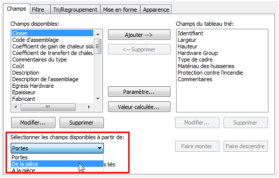

Pour insérer des informations sur les pièces dans une nomenclature de portes
- Dans une nomenclature de portes existante, effectuez les opérations suivantes :
- Dans l'arborescence du projet, sélectionnez la nomenclature.
- Dans la palette Propriétés, cliquez sur Modifier pour le paramètre Champs.
Si vous créez une nouvelle nomenclature de portes, procédez comme suit :
- Cliquez sur l'onglet Vue
le groupe de fonctions Créer
la liste déroulante Nomenclatures
Nomenclature/Quantités.
- Dans la boîte de dialogue Nouvelle nomenclature, sélectionnez la catégorie Portes et cliquez sur OK.
- Dans l'onglet Champs, sous la liste déroulante Sélectionner les champs disponibles à partir de, sélectionnez De la pièce ou A la pièce.
La liste Champs disponibles est mise à jour pour afficher les paramètres disponibles pour une pièce, précédés de De la Pièce ou de A la pièce. Souvent, le sens d'ouverture de la porte indique la pièce à laquelle la porte permet d'accéder et celle de laquelle elle permet de sortir. Dans l'image ci-dessous, la porte 56 permet de sortir du hall et d'accéder à la chambre.

- Sélectionnez les champs adéquats, puis cliquez sur OK.
La nomenclature de portes s'ouvre. Les champs A la pièce et De la pièce ne sont pas automatiquement mis à jour lorsque vous modifiez la pièce, mais vous pouvez modifier ces champs en sélectionnant une valeur dans la liste.
