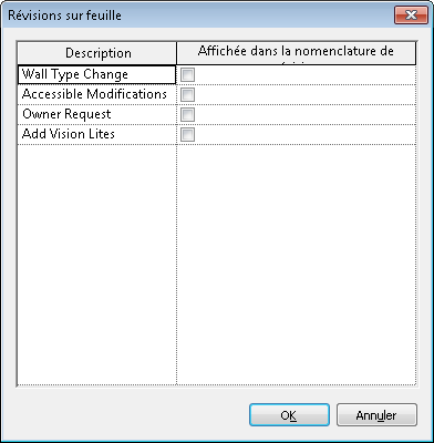

Pour spécifier les révisions à inclure dans la nomenclature de révision
La boîte de dialogue Révisions sur feuille énumère toutes les révisions saisies dans la boîte de dialogue Révisions et Revues des feuilles. Les révisions affectées aux nuages dans les vues sur la feuille sont déjà sélectionnées et se trouvent en lecture seule.
La nomenclature de révision sur la feuille se met à jour et inclut désormais les révisions sélectionnées.
