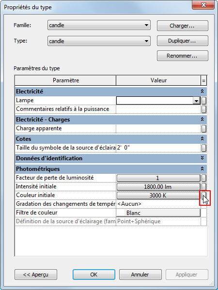

  7. Liez le paramètre Intensité initiale de la famille de bougie au paramètre Intensité initiale de la famille de chandeliers hôte.
    Lorsque vous liez ces paramètres et ajoutez un chandelier à un modèle de bâtiment, vous pouvez ajuster dans le projet le paramètre Intensité initiale (ou d'autres paramètres liés) pour l'intégralité du chandelier. Vous ne pouvez pas modifier l'intensité initiale des bougies individuelles d'un chandelier.
    1. Dans la famille de chandeliers hôte, sélectionnez une des bougies de la famille de bougies.
    2. Cliquez sur l'onglet Modifier | <Eléments>le groupe de fonctions Propriétés (Propriétés du type).
      La boîte de dialogue Propriétés du type affiche une colonne dont l'en-tête comporte un signe égal . Un bouton gris s'affiche dans cette colonne pour chaque paramètre de type que vous pouvez lier à d'autres paramètres.
    3. Cliquez sur le bouton gris de la colonne correspondant au paramètre Intensité initiale (ou tout autre paramètre que vous souhaitez pouvoir modifier pour le chandelier dans un projet).
    4. Dans la boîte de dialogue Association aux paramètres de la famille, sélectionnez Intensité initiale (ou le paramètre correspondant au paramètre de type que vous avez sélectionné), puis cliquez sur OK.
