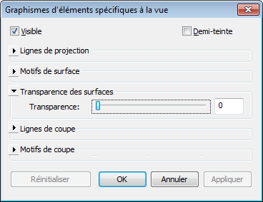

  2. Dans la zone de dessin, cliquez avec le bouton droit sur l'élément à remplacer, puis cliquez sur remplacer les graphismes dans la vuepar élément.
    La boîte de dialogue Graphismes d'éléments spécifiques à la vue s'ouvre et affiche les paramètres de visibilité et d'affichage de graphismes en cours pour l'élément. Vous pouvez développer les catégories pour voir les détails des paramètres.
  3. Dans la boîte de dialogue Graphismes d'éléments spécifiques à la vue, apportez vos modifications.
    Remarque : Pour les éléments d'annotation, d'importation et de détail, seules les options de remplacement appropriées s'affichent.
    • Visible : permet d'afficher ou de masquer l'élément dans la vue.
    • Demi-teinte : permet de raccorder la couleur de ligne d'un élément avec la couleur d'arrière-plan de la vue. Tous les graphismes de lignes (y compris les motifs de remplissage) et les remplissages de solides sont dessinés en demi-teinte lorsque cette option est sélectionnée. L'option Demi-teinte n'a aucun impact sur la couleur des matériaux dans les vues ombrées.
    • Lignes de projection : permet de modifier l'épaisseur, la couleur et le motif de ligne.
    • Motifs de surface : permet de modifier la visibilité, la couleur et le motif.
    • Transparent : permet d'afficher uniquement les lignes de l'élément, et non les surfaces. Utilisez le curseur de transparence pour définir le pourcentage de transparence des surfaces.
    • Lignes de coupe : permet de modifier l'épaisseur, la couleur et le motif de ligne.
    • Motifs de coupe : permet de modifier la visibilité, la couleur et le motif.
    Une fois les paramètres ci-dessus modifiés, vous pouvez cliquez sur Appliquer pour garder ouverte la boîte de dialogue Graphismes d'éléments spécifiques à la vue et voir instantanément l'impact de vos modifications sur le modèle.
  4. Lorsque vous avez terminé, cliquez sur OK.
