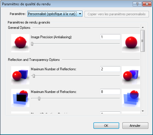

Définition d'une qualité de rendu personnalisée
  1. Dans la boîte de dialogue Rendu, sous Qualité, dans le champ Paramètre, sélectionnez Modifier.
    La boîte de dialogue Paramètres de qualité du rendu s'affiche.
  2. Pour Paramètre, sélectionnez le paramètre prédéfini à utiliser comme point de départ pour les paramètres personnalisés, puis cliquez sur Copier vers les paramètres personnalisés.
  3. Sous Paramètres de rendu avancés, indiquez les valeurs voulues.
    Voir Paramètres de qualité du rendu.
  4. Cliquez sur OK.
  5. Définissez d'autres paramètres de rendu.
