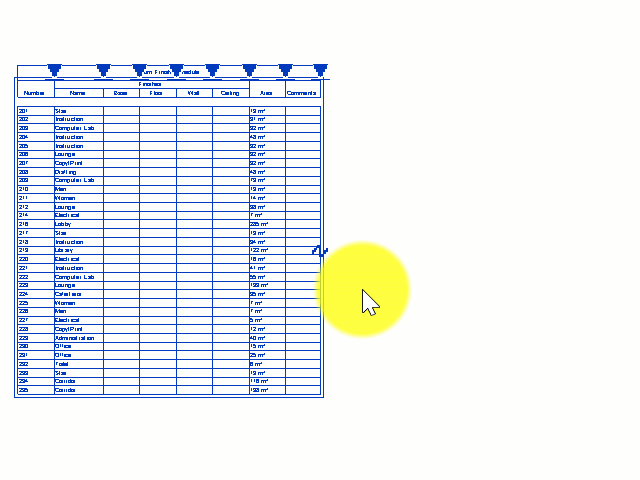

Il est possible de diviser en plusieurs sections une nomenclature que vous insérez dans une feuille en vue d'un ajustement de l'espace.
La procédure suivante part du principe que vous avez ajouté une feuille à un projet dans laquelle vous avez inséré une nomenclature.
Les contrôles bleus permettent de déplacer et de modifier la nomenclature. Le contrôle de rupture Z, situé au milieu du bord droit de la nomenclature, permet de la diviser.
La nomenclature se divise en deux sections à peu près au niveau du contrôle de rupture Z.
Si vous réduisez la taille de la section de la nomenclature, les lignes qui n'ont plus de place se positionnent dans la section suivante. Etant donné qu'elle contient les lignes restantes, la dernière section ne peut pas être redimensionnée.
