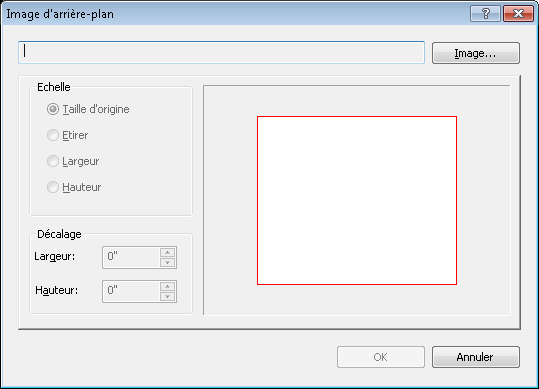

Pour spécifier une image personnalisée
  1. Dans la boîte de dialogue Rendu, sous Arrière-plan, dans le champ Style, choisissez Image.
  2. Cliquez sur Personnaliser l'image.
  3. Dans la boîte de dialogue Image d'arrière-plan, cliquez sur Image.
  4. Accédez à l'emplacement où se trouve le fichier image, sélectionnez-le et cliquez sur Ouvrir.
  5. Dans la boîte de dialogue Image d'arrière-plan, spécifiez l'échelle et le décalage, puis cliquez sur OK.
  6. Définissez d'autres paramètres de rendu.
