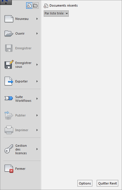

Le menu de l'application permet d'accéder aux opérations courantes concernant les fichiers, telles que Nouveau, Ouvrir et Enregistrer. Il permet également de gérer les fichiers à l'aide d'outils plus perfectionnés, tels que les outils Exporter et Publier.
Cliquez sur
pour ouvrir le menu de l'application.
Pour afficher les options pour chaque élément du menu, cliquez sur la flèche à droite. Cliquez ensuite sur l'élément souhaité dans la liste.
Au même titre qu'un raccourci, vous pouvez cliquer sur les principaux boutons dans le menu de l'application (sur la gauche) pour effectuer l'opération par défaut.
| Cliquez sur le côté gauche de... | pour ouvrir la |
boîte de dialogue Nouveau projet |
(Ouvrir) |
boîte de dialogue Ouvrir |
boîte de dialogue Imprimer |
(Publier) |
boîte de dialogue Paramètres de publication DWF |
boîte de dialogue Informations produit et licence |
Dans le menu de l'application, cliquez sur le bouton Documents récents pour afficher une liste des fichiers récemment ouverts. Utilisez la liste déroulante pour changer l'ordre de tri des documents récents. Utilisez les punaises pour conserver des documents dans la liste, quelle que soit la date à laquelle ils ont été ouverts.
Dans le menu de l'application, cliquez sur le bouton Documents ouverts pour afficher une liste de toutes les vues ouvertes dans les fichiers ouverts. Sélectionnez une vue dans la liste à afficher dans la zone de dessin.
