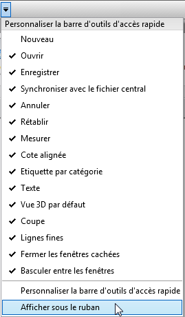

Pour déplacer la barre d'outils d'accès rapide
Il est possible d'afficher la barre d'outils d'accès rapide au-dessus ou en dessous du ruban. Pour modifier ce paramètre, sur la barre d'outils d'accès rapide, cliquez sur la liste déroulante Personnaliser la barre d'outils d'accès rapideAfficher sous le ruban.

Si vous avez supprimé des outils par défaut de la barre d'outils d'accès rapide, vous pouvez les ajouter à nouveau en cliquant sur la liste déroulante Personnaliser la barre d'outils d'accès rapide, puis en sélectionnant l'outil à ajouter.
