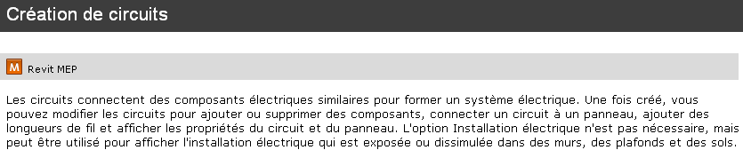

Dans certaines rubriques d'aide, la légende située sous le titre indique que la totalité des informations s'appliquent au(x) produit(s) spécifié(s) ou à des fonctions propres à une discipline d'Autodesk Revit. En outre, dans une rubrique, les icônes peuvent indiquer des informations propres à une discipline.
Dans cet exemple, la légende indique que la totalité de la rubrique s'applique à Revit MEP et aux fonctions d'Autodesk Revit relatives à MEP.
