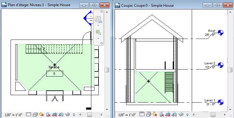

    Placez la coupe sur le plan d'étage de façon à ce que la ligne de coupe passe par la surface contenant l'espace placé, comme illustré.

  12. Dans la vue de plan d'étage, déplacez le curseur au-dessus d'une surface du modèle de bâtiment, puis cliquez dessus pour placer un espace.

  17. Dans la vue en coupe, vérifiez que la surface ombrée représentant le volume de l'espace est contrainte à partir du niveau de base jusqu'au niveau supérieur suivant et qu'aucune surface non ombrée (en raison de cavités ou de cages) n'existe.
  18. Si l'espace est contraint par un plafond ou un autre composant de délimitation de pièce, et non par le niveau supérieur, vérifiez que la limite supérieure de l'espace est spécifiée jusqu'au niveau supérieur suivant, puis redéfinissez l'espace verticalement si nécessaire.
    Vous devez également résoudre les surfaces non ombrées, telles que les cavités, les cages et les gaines techniques.
