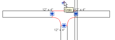

Pour mettre à niveau un té en croix, vous devez d'abord ajouter un chemin de câbles sur un côté du té.
-  Sélectionnez le té à mettre à niveau.
- Cliquez avec le bouton droit de la souris sur le contrôle du chemin de câbles et choisissez Dessiner un chemin de câbles.
- Dessinez une longueur de chemin de câbles.
- Appuyez deux fois sur la touche ECHAP.
- Sélectionnez à nouveau le té.
- Cliquez sur le symbole Plus (+) à côté du raccord.
Le té est remplacé par une croix.

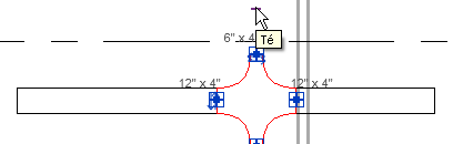

- Pour changer à nouveau la croix en té, cliquez sur le signe Moins (-) en regard du raccord.
