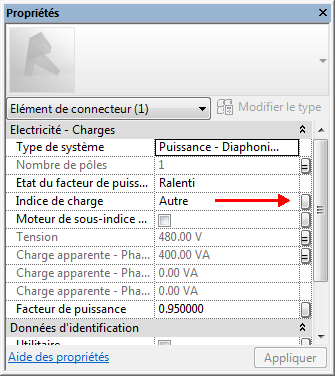

Vous pouvez créer un indice de charge afin qu'il soit disponible dans l'environnement du projet.
Pour créer un indice de charge pour des connecteurs
-  Ouvrez un appareil électrique dans l'Editeur de familles.
- Dans la zone de dessin, sélectionnez un connecteur électrique.
- Dans la palette Propriétés, cliquez sur le bouton situé à droite de la valeur d'indice de charge.
- Dans la boîte de dialogue Association aux paramètres de la famille, sélectionnez Ajouter un paramètre.
- Dans la palette Propriétés des paramètres, créez un paramètre d'indice de charge. Voir Création de paramètres de projet.
