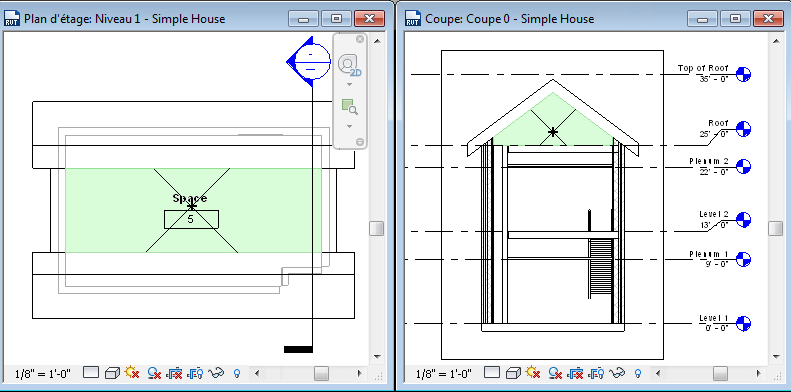

  1. Dans l'arborescence du projet, ouvrez la vue de plan d'étage contenant une zone de grenier.
    Puis créez une vue en coupe de manière à vérifier l'espace au moment de son placement.
  2. Vous pouvez utiliser une vue en coupe existante, mais assurez-vous que la ligne de coupe passe par la surface dans laquelle vous placez l'espace. Dans les exemples suivants, une seule vue en coupe est nécessaire car chaque niveau se compose d'un seul espace. Selon la complexité de votre conception, vous pouvez nécessiter des vues en coupe supplémentaire.
    Remarque : Les espaces ne s'affichent pas dans les vues d'élévation.
    Placez la coupe sur le plan d'étage de façon à ce que la ligne de coupe passe par la surface contenant l'espace placé, comme illustré.
  3. Cliquez deux fois sur la coupe pour l'ouvrir.

  16. Dans la vue de plan d'étage, déplacez le curseur au-dessus d'une surface du modèle de bâtiment, puis cliquez dessus pour placer un espace.

  21. Dans la vue en coupe, vérifiez que la surface ombrée représentant le volume de l'espace est contrainte à partir du niveau de base jusqu'au toit et qu'aucune surface non ombrée (en raison de cavités ou de cages) n'existe. Cela permet un calcul du volume plus précis.
  22. Si l'espace n'est pas contraint correctement, vérifiez dans la vue en coupe que la limite supérieure de l'espace est spécifiée au niveau supérieur au toit, puis redéfinissez l'espace verticalement, si nécessaire.
    Vous devez également résoudre toutes les surfaces non ombrées.
