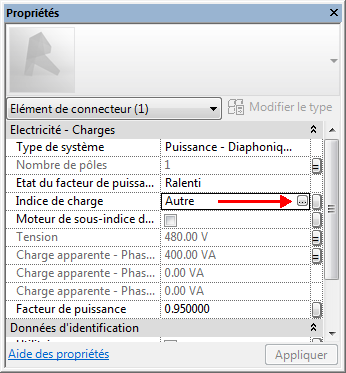

Vous pouvez utiliser l'Editeur de familles pour attribuer un indice de charge à une famille de connecteurs électriques.
-  Ouvrez un appareil électrique dans l'Editeur de familles.
- Dans la zone de dessin, sélectionnez un connecteur électrique.
- Dans la palette Propriétés, cliquez sur la valeur du paramètre Indice de charge et le bouton
 (Parcourir) qui s'affiche.
- Dans la boîte de dialogue Indices de charge, sélectionnez un type d'indice de charge.
- Enregistrez la famille.
