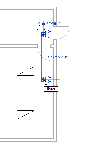

Sélectionnez un segment ou une longueur de chemin de câbles, puis effectuez une ou plusieurs des opérations suivantes :
- Dans l'onglet Modifier | Chemin de câbles, spécifiez une commande.
- Dans la barre des options, spécifiez les options de chemin de câbles.
- Faites glisser le contrôle pour déplacer ou prolonger le segment de chemin de câbles vers une nouvelle extrémité ou le relier à un autre chemin de câbles.
- Faites glisser le segment de chemin de câbles vers un nouvel emplacement.
