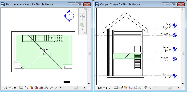

  24. Dans la vue de plan d'étage, déplacez le curseur au-dessus d'une surface de plénum, puis cliquez dessus pour placer un espace.
    Remarque : Vous pouvez uniquement placer les espaces dans les vues de plan d'espace.
  25. Cliquez sur Modifier.
  26. Sélectionnez l'espace.
  27. Dans la palette Propriétés, sous Analyse d'énergie, désactivez l'option Habitable.
    et définit l'espace comme étant non occupé.
    Remarque : Si vous placez un espace dans une surface contenant une pièce, le paramètre Habitable est automatiquement sélectionné et définit l'espace comme étant occupé. Si la surface ne contient pas de pièce, le paramètre Habitable est automatiquement désélectionné et définit l'espace comme étant non occupé. Vous pouvez toujours redéfinir l'espace en activant ou désactivant ce paramètre. Le paramètre Habitable influe sur l'analyse des charges de chauffage et de refroidissement.
  28. Dans la vue en coupe, vérifiez que la surface ombrée représentant le volume de l'espace est contrainte à partir du niveau de plénum jusqu'au sol supérieur et qu'aucune surface non ombrée (en raison de cavités ou de cages) n'existe. Cela permet un calcul du volume plus précis.
  29. Si l'espace n'est pas contraint correctement, vérifiez dans la vue en coupe que la limite supérieure de l'espace est spécifiée au niveau supérieur, puis redéfinissez l'espace verticalement, si nécessaire.
    Vous devez également résoudre toutes les surfaces non ombrées.
