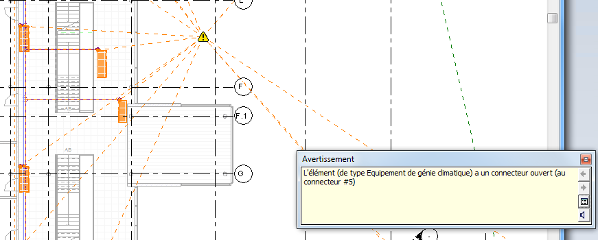

Cliquez sur un marqueur d'avertissement pour afficher le message correspondant. Dans le message d'avertissement, cliquez sur les boutons fléchés pour faire défiler les messages de la liste. Cliquez sur Développer la boîte de dialogue des avertissements pour afficher les détails du message d'avertissement.

Dans l'exemple suivant, les marqueurs de déconnexion des canalisations ont été sélectionnés.
Cliquez sur un marqueur d'avertissement pour afficher le message correspondant. Cliquez sur Développer la boîte de dialogue des avertissements pour afficher les détails du message d'avertissement.
