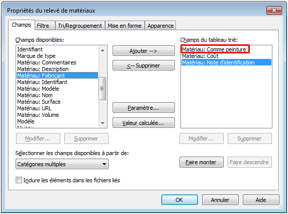

- Pour les rapports quantitatifs et nomenclatures, les matériaux appliqués à l'aide de l'outil de peinture peuvent être distingués de ceux qui sont utilisés comme matériau du corps d'éléments d'objets hôte.
