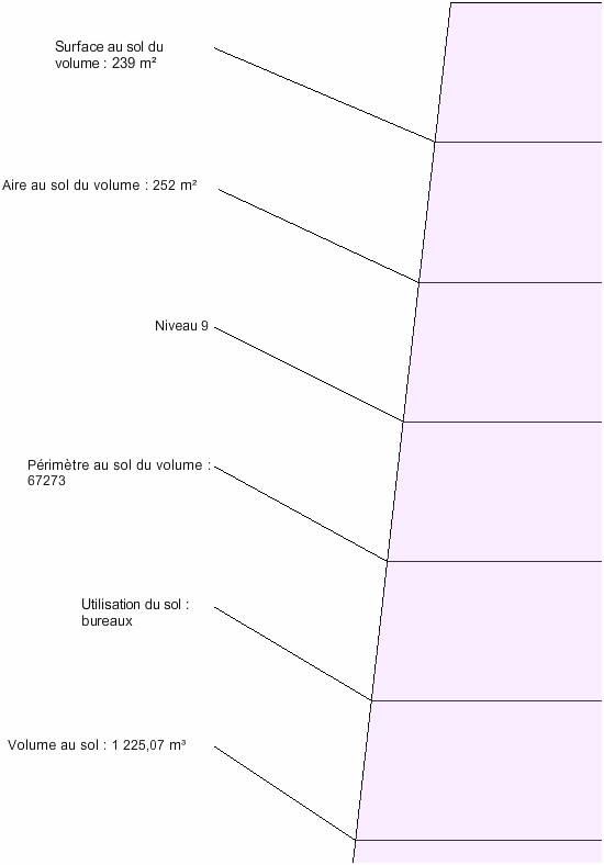

Pour afficher d'autres valeurs de paramètres dans une étiquette de sol de volume, créez une famille d'étiquettes contenant les informations de votre choix, comme indiqué.
Etiquettes d'exemple pour les sols de volumes
