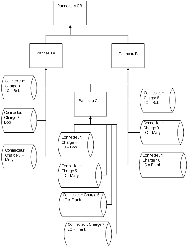

Exemple de charges connectées et de calculs
Pour le panneau C
Bob - LC
Mary - LC
Frank - LC
Groupe de lumières - LC
Charge totale connectée (Panneau C) = (4+5+6+7)
Demande de charge totale (Panneau C) = DFBob * (4) + DFMary * (5) + DFFrank * (6+7)
- Charge totale connectée = 4
- Demande de charge totale = DFBob * (4)
- Charge totale connectée = 5
- Demande de charge totale = DFMary * (5)
- Charge totale connectée = (6+7)
- Demande de charge totale = DFFrank * (6+7)
- Charge totale connectée = (5+6+7)
- Demande de charge totale = (Panneau C) = DFBob * (4) + DFMary * (5) + DFFrank * (6+7)
Pour le panneau B
Bob - LC
Mary - LC
Frank - LC
Charge totale connectée (Panneau B) = (4+5+6+7+8+9+10)
Demande de charge totale (Panneau B) = DFBob * (4+8) + DFMary * (5+9) + DFFrank * (6+7+10)
- Charge totale connectée = (4+8)
- Demande de charge totale = DFBob * (4+8)
- Charge totale connectée = (5+9)
- Demande totale = DFMary * (5+9)
- Charge totale connectée = (6+7+10)
- Demande de charge totale = DFFrank * (6+7+10)
- Charge totale connectée = (5+6+7+9+10)
Pour le panneau A
Bob - LC
Mary - LC
Frank - LC
Charge totale connectée (Panneau A) = (1+2+3)
Demande de charge totale (Panneau A) = DFBob * (1+2) + DFMary * 3
- Charge totale connectée = (1+2)
- Demande de charge totale = DFBob * (1+2)
- Charge totale connectée = 3
- Charge totale connectée = 0
- Demande de charge totale = 0
Pour le panneau MCB
Bob - LC
Mary - LC
Frank - LC
Charge totale connectée (Panneau MCB) = (1+2+3+4+5+6+7+8+9+10)
Demande de charge totale (Panneau MCB) = DFBob * (1+2+4+8) + DFMary * (3+5+9) + DFFrank * (6+7+10)
- Charge totale connectée = (1+2+4+8)
- Demande de charge totale = DFBob * (1+2+4+8)
- Charge totale connectée = (3+5+9)
- Demande totale = DFMary * (3+5+9)
- Demande de charge totale = DFMary * (5+9) + DFFrank * (6+7+10)
Les calculs sont effectués par panneau. Il existe deux types de charge : totale connectée et demande totale estimée. Pour chacun de ces types, les calculs peuvent être par panneau (toutes les charges), par indice de charge ou par groupe d'indices de charge.
Pour la charge totale connectée sur un panneau, toutes les charges de même indice de charge connectées sous ce panneau (directement au panneau ou à un enfant ou un sous-enfant connecté au panneau) sont additionnées.
