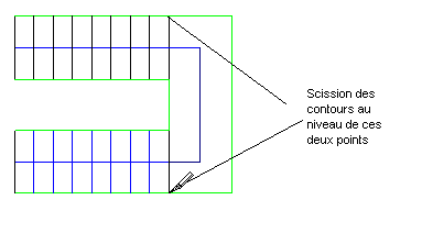

Garde-corps d'escalier à paliers
Lorsqu'un palier est inclus dans un escalier créé en esquissant des lignes de contour et de contremarche, scindez les lignes de contour à l'endroit où elles rejoignent le palier de manière à ce que le garde-corps suive précisément le palier et l'inclinaison de l'escalier.
  1. Sélectionnez l'escalier et cliquez sur l'onglet Modifier | Créer une esquisse des escaliersle groupe de fonctions Modifier Scinder.
  2. Scindez les lignes de contour au niveau de leur intersection avec le palier.
