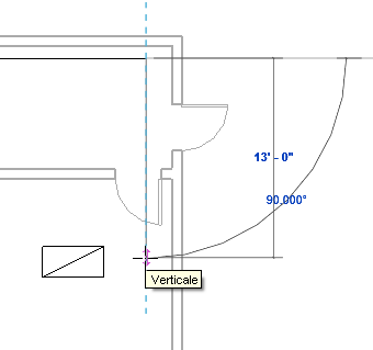

- Sur le ruban, sélectionnez des options de placement.
- Dans la zone de dessin, cliquez pour spécifier le départ de la longueur du conduit, puis déplacez le curseur et cliquez pour définir des points le long de la longueur.
Une courbure est ajoutée automatiquement au segment où vous en avez besoin.
 Lorsque vous dessinez un conduit avec des raccords, des lignes de raccordement s'affichent pour les raccords.
- Pour dessiner un conduit vertical, spécifiez le début de la longueur de conduit, puis dans la barre des options, indiquez la valeur de décalage et poursuivez le dessin de la longueur de conduit.
Les symboles de montée et de descente sont insérés en fonction des besoins.
- Pour terminer la longueur du conduit, cliquez sur Modifier.
