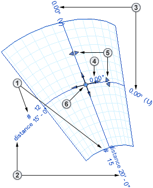

Utilisez le Gestionnaire de faces pour modifier les quadrillages UV de la surface divisée dans l'environnement de conception.
Sélectionnez une surface et ouvrez le Gestionnaire de faces en cliquant sur l'icône correspondante au centre du contrôle 3D.
Les outils d'édition des quadrillages UV s'affichent sur la surface divisée. Notez que les commandes permettent de modifier les quadrillages UV indépendamment l'un de l'autre.
Nombre fixe Cliquez sur la valeur numérique dans la zone de dessin, puis entrez une nouvelle valeur.
Distance fixe Cliquez sur la valeur de la distance dans la zone de dessin, puis entrez une nouvelle valeur.
Remarque : La liste déroulante Distance dans la barre d'options permet également de définir une distance maximale ou minimale, au lieu d'une distance absolue. Cette option est uniquement disponible lorsque la surface a été préalablement sélectionnée (pas dans le Gestionnaire de faces).
Rotation du quadrillage Cliquez sur la valeur de rotation dans la zone de dessin, puis entrez un nouvel angle pour le quadrillage.
Rotation de tous les quadrillages Cliquez sur la valeur de rotation dans la zone de dessin, puis entrez un nouvel angle afin d'appliquer la même rotation aux deux quadrillages.
Bandes de quadrillage Cliquez sur ces commandes et faites-les glisser pour repositionner les bandes le long de leur quadrillage respectif. Chaque bande de quadrillage représente la ligne située le long de la surface en fonction de laquelle la distance entre les quadrillages est mesurée. Le long des surfaces incurvées, les distances peuvent être proportionnellement différentes le long d'une ligne. Cette distance est mesurée par membrures, et non par longueurs de courbe.
Justification Cliquez sur ce widget, faites-le glisser, puis accrochez-le à une arête de surface (ou centre) pour justifier le quadrillage UV. Le nouvel emplacement est l'origine de la présentation des quadrillages UV. L'outil Aligner permet également d'aligner un quadrillage avec une arête.
Chacun de ces paramètres peut être spécifié dans la barre des options ou la palette Propriétés.
