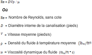

| Nombre de Reynolds | Cette valeur est calculée à l'aide de la formule suivante : ![]() |
