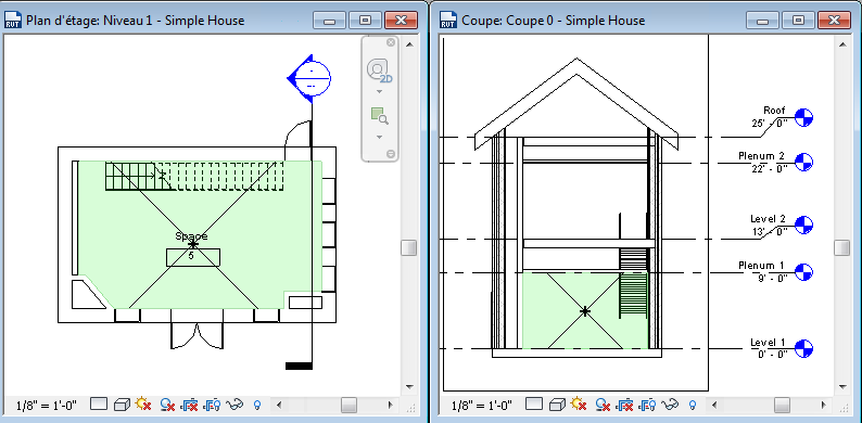

  21. Dans la vue de plan d'étage, déplacez le curseur au-dessus d'une surface du modèle de bâtiment, puis cliquez dessus pour placer un espace.
    Remarque : Vous pouvez uniquement placer les espaces dans les vues de plan d'espace.

  26. Sur la vue en coupe, vérifiez que la surface ombrée représentant le volume de l'espace est contrainte depuis le niveau de base jusqu'au-dessus du niveau du plafond et qu'aucune surface non ombrée (en raison de cavités ou de cages) n'est présente. Cela permet un calcul du volume plus précis.
    Remarquez qu'il existe des surfaces non ombrées au niveau des espaces (à gauche) et de la gaine technique (en bas à droite). Ces surfaces doivent être résolues.
  27. Si l'espace n'est pas contraint correctement, vérifiez dans la vue en coupe que la limite supérieure de l'espace est spécifiée au niveau supérieur, puis redéfinissez l'espace verticalement, si nécessaire.
    Vous devez également résoudre toutes les surfaces non ombrées.
