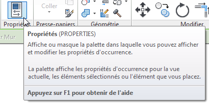

Info-bulles du ruban
Par défaut, lorsque vous placez le curseur sur un outil du ruban, Revit LT affiche une info-bulle. Elle décrit brièvement l'outil. Si vous laissez le curseur sur l'outil, des informations supplémentaires s'affichent, le cas échéant. Lorsque l'info-bulle est affichée, appuyez sur la touche F1 pour obtenir de l'aide contextuelle qui vient compléter les informations concernant l'outil.
Remarque : Si vous appuyez sur F1 avant l'affichage de l'info-bulle, la rubrique d'aide par défaut s'ouvre au lieu de la rubrique contextuelle idoine. Avant d'appuyer sur F1, attendez que l'info-bulle s'affiche.
