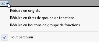

| Spécifier la méthode préférée pour réduire le ruban | A droite des onglets du ruban, cliquez sur la flèche de droite et sélectionnez le comportement souhaité : Réduire en onglets, Réduire en titres de groupe de fonctions, Réduire en boutons de groupe de fonctions ou Tout parcourir. ![]() |
| Afficher le ruban complet ou réduire le ruban pour afficher uniquement les onglets, les titres de groupe de fonctions ou les boutons de groupe de fonctions | A droite des onglets du ruban, cliquez sur la flèche de gauche pour modifier l'affichage du ruban. Elle permet d'afficher le ruban complet, de choisir la méthode préférée de réduction du ruban ou de parcourir toutes les options d'affichage. |
