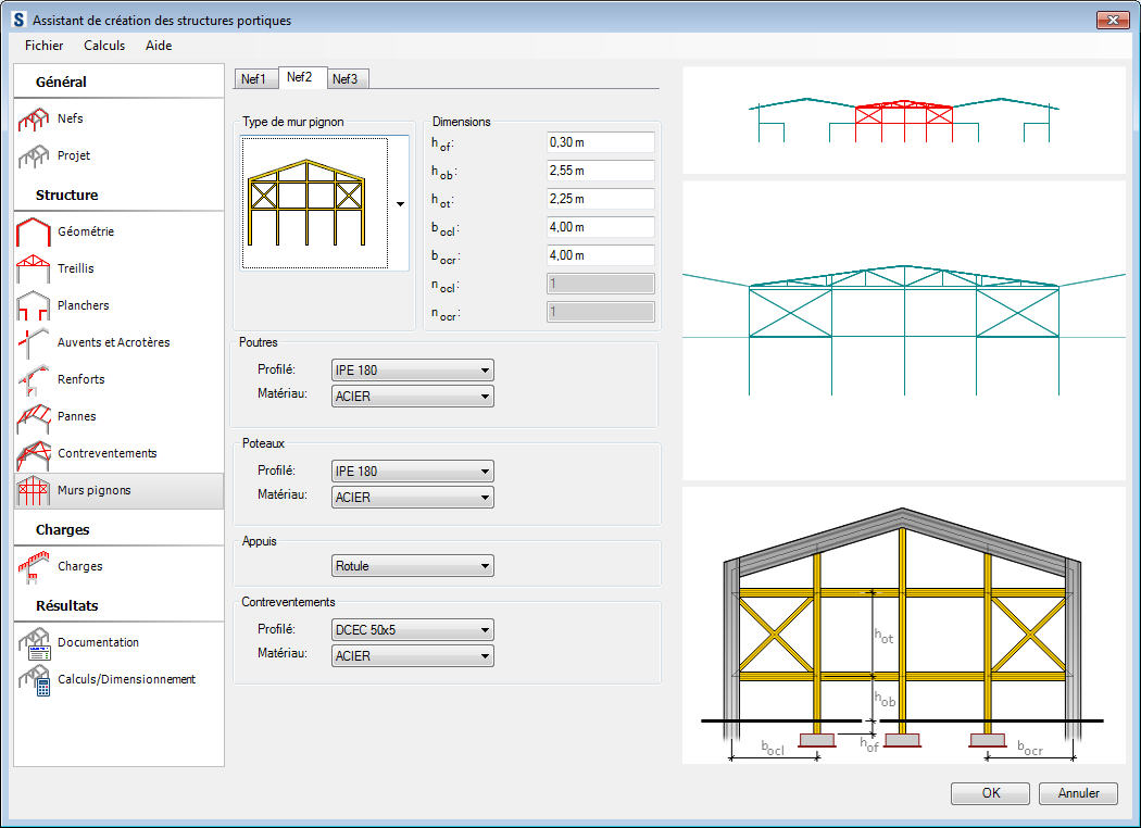

Les options disponibles sur cet onglet permettent de définir les informations de base concernant la géométrie du mur pignon.
Données pour la définition d'un mur pignon pour une nef choisie :
  1. Type de mur pignon :
    sans mur pignon - le premier et le dernier portique sont les mêmes que les portiques intérieurs (les options dans la partie inférieure de la boîte de dialogue ne sont pas disponibles)
    un des types de mur pignon sélectionné - dans la partie inférieure de la boîte de dialogue, les options pour le premier et le dernier portique sont disponibles, conformément au type de mur pignon choisi
  2. Dimensions du mur pignon
  3. Paramètres des éléments du mur pignon :
    poutres (section et matériau)
    poteaux (section et matériau)
    appuis
    contreventements (section et matériau).
Sélectionnez l'option Plus...dans la liste de sélection des profilés pour ouvrir une boîte de dialogue supplémentaire dans laquelle vous pouvez ajouter le profilé voulu à la liste des profilés disponibles, à partir du catalogue de profilés sélectionné, ou bien définir l'appui de la structure en créant un nouvel appui.
