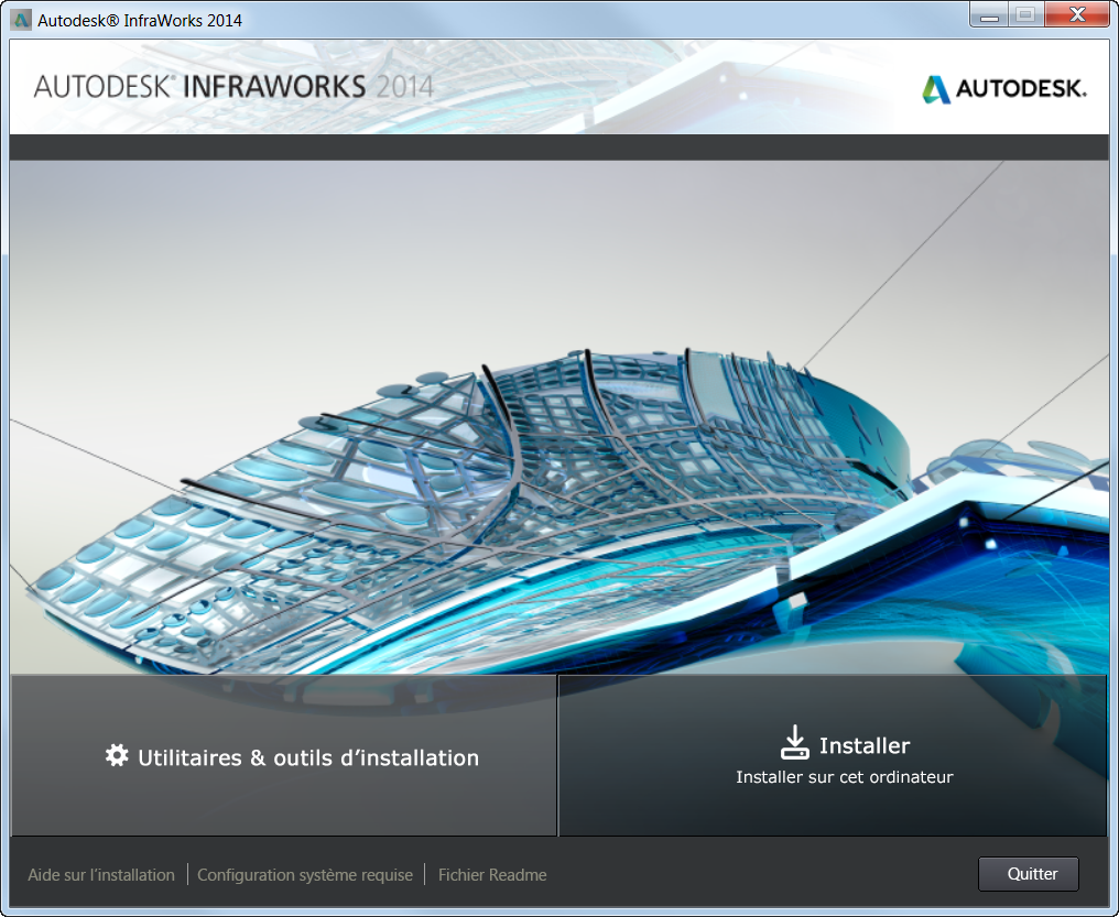

    Exemple de programme d'installation d'Autodesk
  2. Dans la fenêtre du programme d'installation, cliquez sur Installer.
