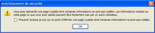

Avertissement de sécurité
Si vous utilisez le navigateur Web Mozilla Firefox, il se peut que ce message d'avertissement s'affiche lorsque vous lancez le téléchargement d'un produit Autodesk :
Si c'est le cas, cliquez sur le bouton OK pour fermer l'avertissement et poursuivre le téléchargement. Si vous ne cliquez pas sur OK dans les dix secondes, le téléchargement risque d'être interrompu. Dans ce cas, vous devrez le relancer et être prêt à cliquer sur le bouton OK si l'avertissement de sécurité réapparaît.
