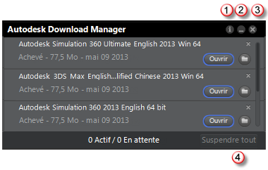

Commandes de la fenêtre principale
Contrôle Fonction
1
Affiche des informations sur Autodesk DLM, comme des liens vers l'aide et le contrat de licence et de services.
2
Réduit DLM, qui reste visible dans la barre des tâches de Windows (en bas à droite de l'écran), et poursuit les téléchargements en cours.
3
Ferme DLM et interrompt tous les téléchargements en cours.
4
Interrompt tous les téléchargements en cours ou reprend tous les téléchargements suspendus. Interrompre les téléchargements est utile lorsque vous avez besoin d'augmenter la capacité de traitement de l'ordinateur en vue d'effectuer une autre tâche.
Si vous fermez DLM et souhaitez reprendre ultérieurement les téléchargements là où ils se sont arrêtés, relancez DLM en passant par le menu Démarrer (Démarrer > Tous les programmes > Autodesk > Autodesk Download Manager). Lorsque DLM s'ouvre, cliquez sur le bouton Reprendre tout. Si DLM a été fermé alors que moins de 700 Mo ont été téléchargés, il se peut que le téléchargement reprenne depuis le début.
Vous pouvez utiliser le curseur pour redimensionner le volet DLM et le déplacer en dehors de la zone de travail.
