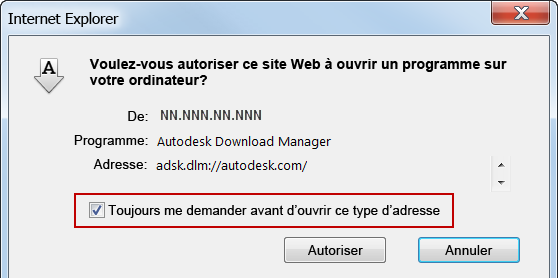

    Conseil : Vous pouvez raccourcir le processus d'approbation des futures demandes liées à DLM. Dans l'exemple illustré dans la figure, vous pouvez raccourcir le processus d'approbation en désactivant la case "Toujours demander". Dans Firefox ou Chrome, vous pouvez obtenir le même résultat en sélectionnant la case "Se souvenir de mon choix".
    Exemple de case d'approbation de DLM
