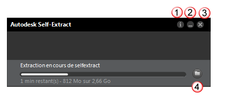

Pour extraire les fichiers, cliquez deux fois sur le fichier .EXE après que toutes les étapes du téléchargement ont été réalisées. Si le produit Autodesk fait plus de 4 Go, et s'il est réparti dans plusieurs fichiers .EXE, il vous suffit de cliquer sur l'un des composants pour lancer l'extraction. Tous les composants sont extraits en une seule opération. Self-Extract vous invite à vérifier le dossier cible contenant les fichiers extraits et vous permet de le modifier si vous le souhaitez. Pendant l'extraction des fichiers, vous pouvez utiliser les commandes représentées sur la figure.
Commandes Self-Extract
Commande Fonction
1 Permet d'afficher des informations sur Autodesk Self-Extract, comme un lien d'accès à l'aide.
2 Permet de réduire la fenêtre Self-Extract dans la barre des tâches Windows (située en bas à droite de l'écran) et de poursuivre la ou les extractions en cours.
3 Permet de quitter Self-Extract et de fermer l'application.
4 Permet d'ouvrir une fenêtre dans le dossier où sont extraits les fichiers. L'emplacement par défaut est C:\Autodesk.
Après chaque extraction, vous avez la possibilité d'installer ou non le produit. Si vous choisissez de l'installer ou de créer une répartition ultérieurement, lorsque vous serez prêt, cliquez sur le fichier Setup.exe situé dans le dossier de destination.
