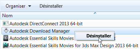

  1. Cliquez sur le menu Démarrer de Windows Panneau de configuration Désinstaller un programme.
  2. Dans la liste des programmes, cliquez avec le bouton droit de la souris sur Autodesk Download Manager Désinstaller.
  3. Dans la liste des programmes, cliquez avec le bouton droit de la souris sur Interface NetSession d'Akamai Désinstaller/Modifier Désinstaller.
