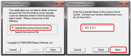

- Si le NLM est installé et configuré pour être exécuté sur l'ordinateur local, entrez 127.0.0.1 comme nom de serveur de licence. Si la boîte de dialogue "FLEXnet License Finder" s'ouvre lors du premier démarrage d'Autodesk® Simulation CFD, saisissez 127.0.0.1 comme nom de l'ordinateur du système de serveur de licence.
