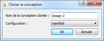

Cliquez avec le bouton droit de la souris sur Design 1 et sélectionnez Cloner...
Entrez Design 2 comme nom de la conception et sélectionnez manifold-02 sous Configuration
Cliquez sur OK .
