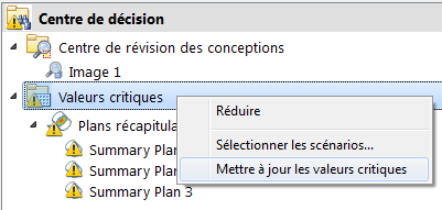

Dans le Centre de décision, cliquez avec le bouton droit de la souris sur Valeurs critiques et cliquez sur Mettre à jour les valeurs critiques.

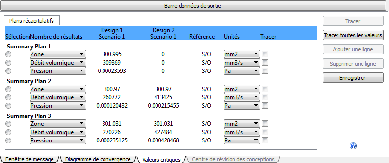

Remarque : Consultez les données du plan récapitulatif dans l'onglet Valeurs critiques de la barre données de sortie.
Remarque : Les résultats peuvent être légèrement différents de ceux indiqués ici.
Remarque : En comparant le débit volumique de la conception 1 et de la conception 2, nous pouvons voir que la suppression de la sortie du milieu (dans la conception 2) a entraîné une augmentation de l'écoulement pour les deux autres sorties.

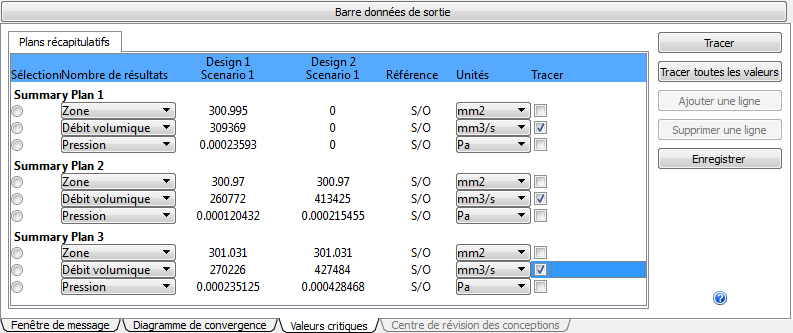

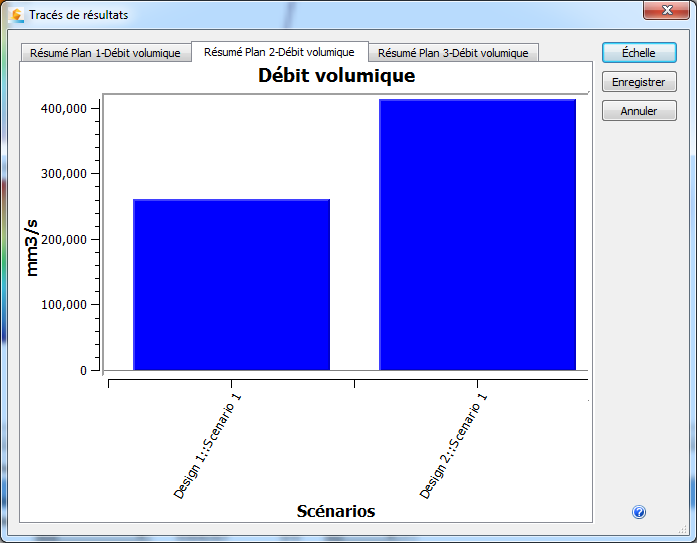

Pour effectuer le tracé des données, cochez la case Tracer pour le volume de l'écoulement dans les plans. Cliquez sur le bouton Tracer :
