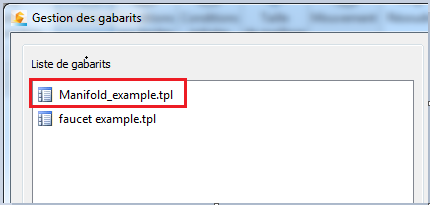

Démarrez Autodesk Simulation CFD. Développez le panneau Lancer et cliquez sur Gabarits.
Cliquez sur le bouton Créer... pour créer un gabarit vide.
À l'invite, spécifiez le nom du gabarit comme "Manifold_example"
Le gabarit est enregistré dans users\username\AppData\Local\Autodesk\Simulation CFD <version>\Template
À partir de la liste Gabarit, cliquez avec le bouton gauche de la souris sur Manifold_example.tpl.

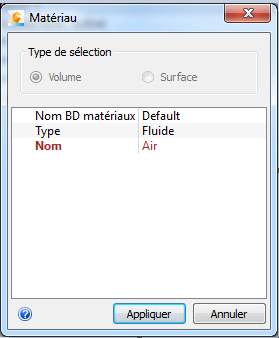

Pour créer le matériau Air :
Cliquez avec le bouton droit de la souris sur Scénario 1. Sélectionnez Ajouter un matériau...
Dans la boîte de dialogue d'édition rapide de matériaux, Type = Fluide
Nom = Air
Cliquez sur Appliquer .

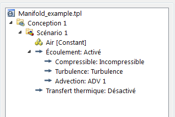

Remarque : Les paramètres du solveur par défaut sont appropriés pour cette étude de conception.
Remarque : Le gabarit doit être similaire à celui-ci :
